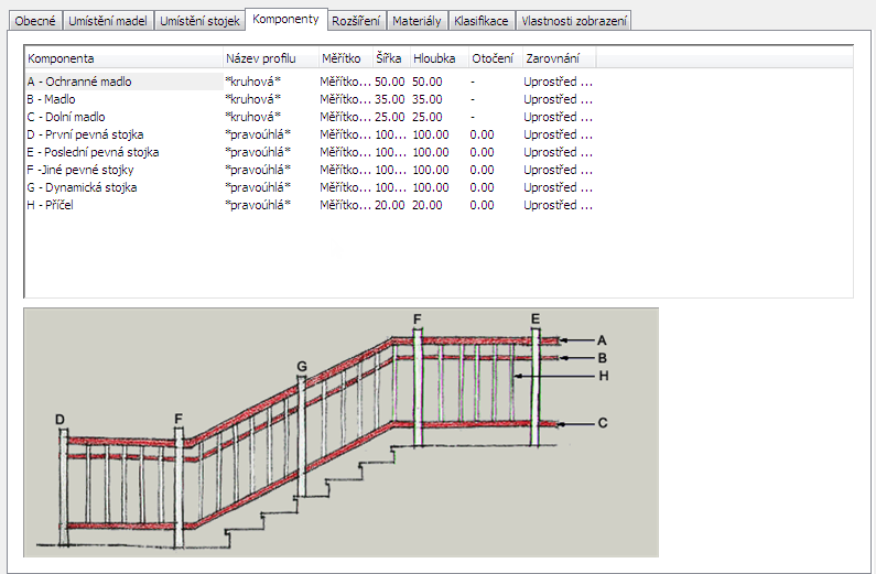

Tento postup slouží k zadání tvaru komponent zábradlí a šířky, hloubky a otočení jednotlivých komponent pro jednotlivé styly zábradlí.
K vytvoření komponent zábradlí s vlastními tvary můžete použít profily. Vlastní profil nahrazuje komponentu na kartě Komponenty stylu zábradlí ve Správci stylů.
Výchozí profily jsou kruhové a pravoúhlé. Zobrazeny jsou i veškeré profily v aktuálním výkresu.
Možnost Hloubka není k dispozici pro výchozí kruhový profil.
Možnost Otočení není k dispozici u komponent madel nebo když je pro stojky použit výchozí kruhový profil.
