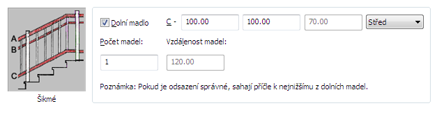

Tento postup slouží ke změně následujícího nastavení pro dolní madla ve stylu zábradlí:
| Chcete-li… | Pak… |
| zadat vlastnosti dolního madla, jako jsou horizontální výška, šikmá výška a počet madel při přidání nebo úpravách zábradlí | vyberte možnost Povolit každé jiné madlo. |
| vyžadovat, aby všechna zábradlí tohoto stylu používala nastavení dolního madla stylu | zrušte výběr možnosti Povolit každé jiné madlo. |
| Chcete-li… | Pak… |
| zadat výšku nejnižšího madla, když je vodorovně | zadejte hodnotu Horizontální. |
| zadat výšku nejnižšího madla, když je na ramenu schodiště | zadejte hodnotu pro možnost Šikmé. |
| určit víc než jedno dolní madlo | zadejte hodnotu pro možnost Počet madel. Když určíte více dolních madel, můžete zadat hodnotu pro možnost Vzdálenost madel. |
