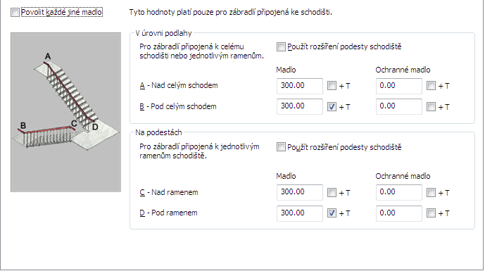

| použít hodnoty v tomto dialogovém okně k zadání rozšíření na úrovních podlahy. |
zrušte výběr možnosti Použít rozšíření podesty schodiště u položky V úrovni podlahy. |
| zadat délku madla a ochranného madla v horní části celého schodiště |
v poli Na úrovních podlahy zadejte hodnoty položek Madlo a Ochranné madlo. Chcete-li přidat délku stupně k hodnotě rozšíření, vyberte + T vedle příslušné hodnoty. |
| zadat délku madla a ochranného madla v dolní části celého schodiště |
| použít hodnoty v tomto dialogovém okně k zadání rozšíření na podestách. |
zrušte výběr možnosti Použít rozšíření podesty schodiště u položky Na podestách. |
| zadat délku madla a ochranného madla v horní části ramena schodiště |
v poli Na podestách zadejte hodnoty položek Madlo a Ochranné madlo. Chcete-li přidat délku stupně k hodnotě rozšíření, vyberte + T vedle příslušné hodnoty. |
| zadat délku madla a ochranného madla v dolní části ramena schodiště |
