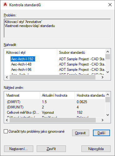

Použijte tento postup pro synchronizaci projektového výkresu s jeho přidruženými normami aplikace AutoCAD. Normy aplikace AutoCAD obsahují nastavení hladin, kótovací styly aplikace AutoCAD, typy čar a styly textu.
. Postupový pruh označuje postup aktualizace CHX.
V nabídce Problém je uveden první kótovací styl, styl textu, hladina nebo styl typu čáry, který je neshodný s projektovými normami aplikace AutoCAD.
Po zpracování všech problémových komponent se zobrazí hlášení se souhrnem problémů.
