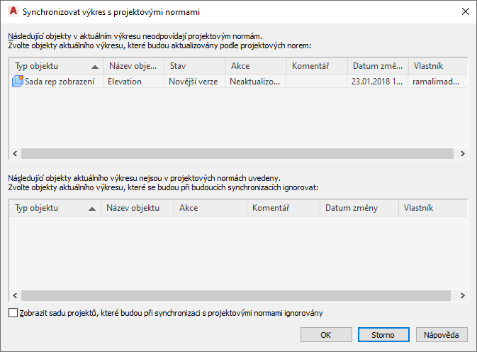

Jsou zobrazeny dva seznamy. Horní seznam zobrazí styly a nastavení zobrazení, která obsahují odpovídající styly nebo nastavení zobrazení v projektových normách, ale jsou buď starší verzí stylu normy nebo nastavení zobrazení, nebo jsou nestandardní (novější) verzí. Spodní seznam obsahuje soupis stylů a nastavení zobrazení, která nemají odpovídající styly nebo nastavení zobrazení v normách (nejednotné styly a nastavení zobrazení).
V tomto případě zůstává nyní nestandardní verze v projektovém výkresu a není aktualizována se standardní verzí. Při příští synchronizaci výkresu bude styl nebo nastavení zobrazení znovu uvedeno jako starší verze, nebo nestandardní verze.
V tomto případě nebude nestandardní verze při příštích synchronizacích znovu uvedena, kromě případu, kdy zvolíte možnost Zobrazit sadu objektů, které budou při synchronizaci s projektovými normami ignorovány, nebo odstraníte příznak Ignorovat v nastavení stylu nebo zobrazení ve Správci stylů nebo Správci zobrazení, jak je popsáno v části Vyloučení stylů a nastavení zobrazení ze synchronizace.
Možnost Ignorovat byste měli zvolit pouze u jasně definovaných výjimečných případů, u kterých jste si jisti, že styl nebo nastavení zobrazení nemusí odpovídat projektovým norem.
Při příští synchronizaci výkresu bude styl nebo nastavení zobrazení znovu uvedeno jako nejednotné.
V tomto případě nebude nestandardní objekt znovu uveden při příštích synchronizacích, kromě případu, kdy zvolíte možnost Zobrazit sadu objektů, které budou při synchronizaci s projektovými normami ignorovány, nebo odstraníte příznak Ignorovat ze stylu nebo nastavení zobrazení ve Správci stylů nebo Správci zobrazení, jak je popsáno v části Vyloučení stylů a nastavení zobrazení ze synchronizace.
