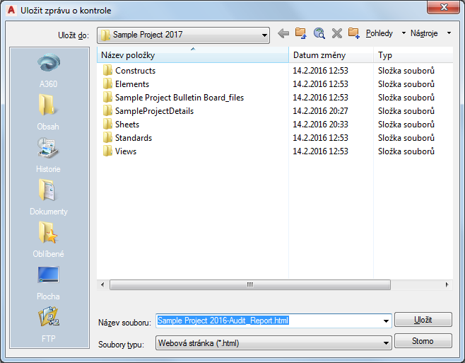

Když synchronizujete projekt nebo projektový výkres, můžete uložit protokol synchronizace ve formátu HTML nebo XML.
Můžete definovat v nastavení projektu, zda by protokol synchronizace měl být generován při synchronizaci projektu.
Po ukončení synchronizace je zobrazeno dialogové okno Uložit protokol projektových norem.
Protokol je uložen jako dokument HTML nebo XML do zadaného umístění. Můžete jej otevřít pomocí webového prohlížeče nebo editoru XML.
Protokol umožňuje různé způsoby zobrazení výsledků synchronizace; například lze zobrazit výsledky synchronizace podle výkresů, standardních objektů nebo nalezených problémů.
