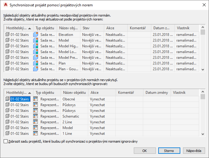

Když synchronizujete projekt nebo výkres s jeho projektovými normami AEC, styly a nastavení zobrazení v projektových výkresech jsou porovnány s verzemi z výkresů norem. Není-li verze stylu nebo nastavení zobrazení v projektovém výkresu identická s verzí ve výkresu norem, můžete zvolit z několika možných akcí, týkajících se stylu nebo nastavení zobrazení.
Dialog Synchronizace

| Aktuální verze standardu | Styl nebo nastavení zobrazení v projektovém výkresu je identické s verzí ve výkresu projektových norem. | Není požadována žádná akce. Objekt je v synchronizaci se normou. |
| Starší veze stylu standardu nebo nastavení zobrazení | Styl nebo nastavení zobrazení v projektovém výkresu je starší verze, než styl ve výkresu projektových norem. Poznámka: Verze GUID je použita pro určení, která verze je aktuálnější.
Můžete si vybrat z těchto akcí:
Poznámka: Pokud zvolíte tuto možnost, můžete zvolit zobrazení ignorovaných objektů v průběhu každé synchronizace.
| Nestandardní (Novější) verze stylu standardu nebo nastavení zobrazení | Styl nebo nastavení zobrazení v projektovém výkresu je verze, která nebyla nalezena v historii verzí výkresu projektových norem. | |
| Nejednotný styl nebo nastavení zobrazení | Styl nebo nastavení zobrazení v projektovém výkresu není přítomno ve výkresech projektových norem. |
