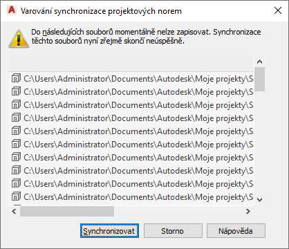

Při synchronizaci celého projektu budou výkresy, které jsou současně otevřené jiným uživatelem, nebo určeny pouze ke čtení vyloučeny ze synchronizace. Před započetím synchronizace projektu program spustí interní kontrolu pro zjištění, zda jsou v něm obsaženy výkresy, které nemohou být nyní synchronizovány. Pokud jsou takové výkresy nalezeny, zobrazí se tabulka upozornění.
Pokud obdržíte takové upozornění, můžete buď počkat, až jsou vám všechny projektové výkresy zpřístupněny, nebo můžete synchronizovat projekt ihned a akceptovat skutečnost, že existují výkresy, které nemohou být zahrnuty.
Existují-li projektové výkresy, které aktuálně nejsou k dispozici pro synchronizaci, obdržíte následující upozornění:
