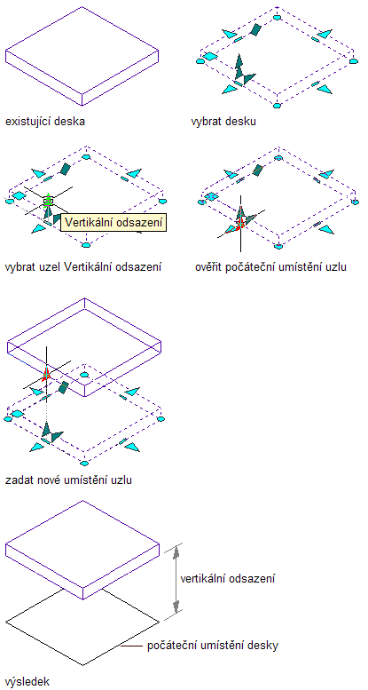

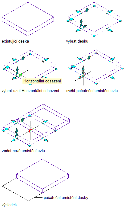

Tento postup slouží ke změně vodorovného a svislého objektu odsazení desky nebo střešní desky v 3D izometrickém pohledu.
Odsazení jsou svislé a vodorovné vzdálenosti od bodu vložení desky.
Změna vodorovného odsazení desky pomocí uzlu Vodorovné odsazení.
Změna svislého odsazení desky pomocí uzlu Svislé odsazení.
