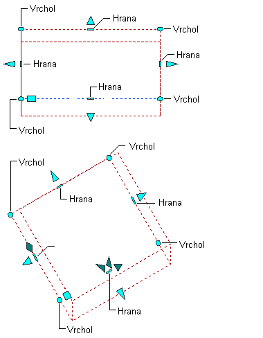

Zobrazení vrcholů desky a uzlů hran

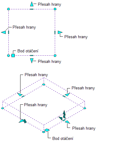

Přesah hrany desky a uzlů otočných bodů

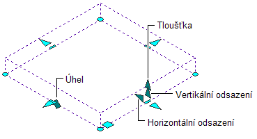

Uzly úhlu desky, tloušťky, vodorovného odsazení a svislého odsazení

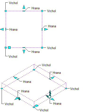

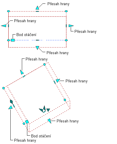

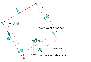

Vrcholy desky a uzlů hran
