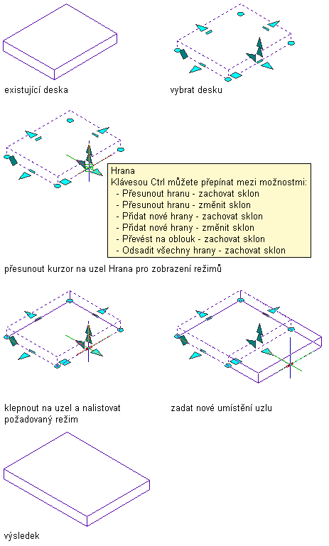

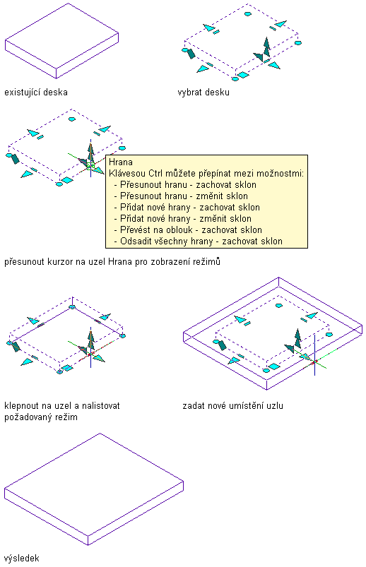

Uzly hrany umožňují změnit velikost, tvar nebo sklon vybrané desky nebo střešní desky postupným přesouváním jednotlivých hran. Při umístění kurzoru na uzel Hrana uvádí nápověda dostupné režimy úprav (viz část popisy režimů v následujícím postupu.) Po kliknutí na uzel Hrana můžete procházet jednotlivé režimy stisknutím klávesy Ctrl.
Pomocí následujícího obecného postupu vyberte režim uzlu hrany a upravte hranu desky nebo střešní desky:
Zobrazí se uzly hrany.
Zobrazí se seznam dostupných režimů úprav. (Režimy jsou různé pro rovné a zakřivené hrany, viz následující popisy.)
Při běžných úpravách uzlů zůstane zachován úhel sklonu desky, bez ohledu na hodnotu Z určeného bodu.
Hrany uzlů pro hrany rovné desky nebo střešní desky mají následujících 6 režimů pro úpravy:
Při přesouvání hrany se přilehlé hrany protáhnou nebo zkrátí odpovídajícím způsobem, aniž by to mělo vliv na sklon. Jedná se o výchozí režim vyrovnání hran.

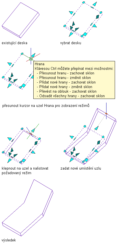

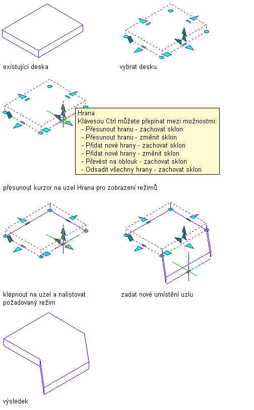

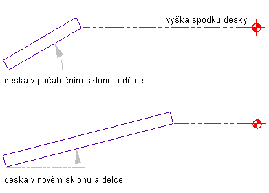

Při přesouvání hrany se přilehlé hrany protáhnou nebo zkrátí podle směru pohybu a sklon se podle potřeby změní tak, aby byla zachována výška přesouvané hrany.
Boční pohled

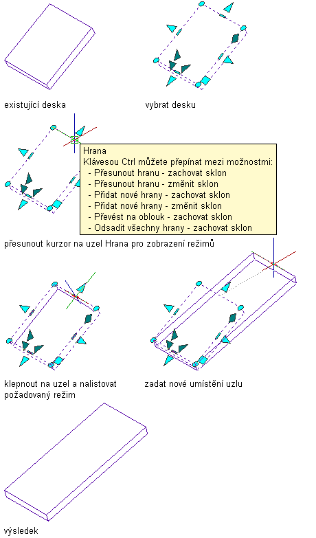

Při přesouvání hrany se místo vyrovnání přilehlých hran přidají nové hrany, z nichž každá má vlastní uzel hrany a přesahu hran. U sklonu nedojde ke změně.
Při přesouvání hrany se místo vyrovnání přilehlých hran přidají nové hrany, z nichž každá má vlastní uzel hrany a přesahu hran. Sklon se podle potřeby změní tak, aby byla zachována výška přesouvané hrany.

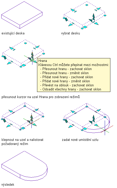

Převede hranu na oblouk, který můžete přesouvat dovnitř nebo vně vybrané roviny za účelem zadání směru a stupně oblouku. Přilehlé hrany nejsou ovlivněny.
Všechny vnější obvodové hrany se přesunou dovnitř nebo ven aktuální roviny ve stejném směru, ve kterém přesouváte vybraný uzel hrany. Stupeň oblouku je zachován. Pokud byly do desky nebo střešní desky přidány otvory, jejich hrany zůstanou beze změny.
