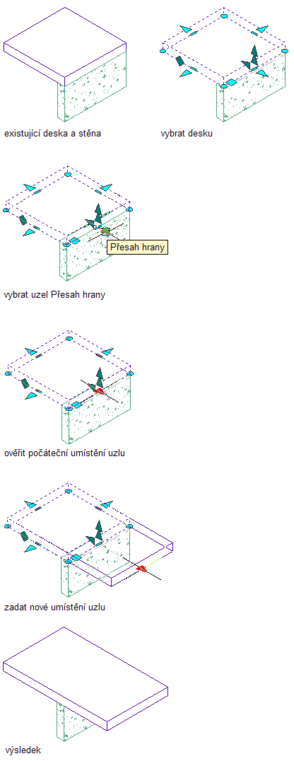

Tento postup použijte ke změně přesahu hrany desky nebo střešní desky. (Přesah můžete také změnit pomocí tabulky, která je k dispozici na paletě vlastností objektu nebo jeho kontextové kartě na pásu karet.)
Změna přesahu hrany desky pomocí uzlu Přesah hrany
