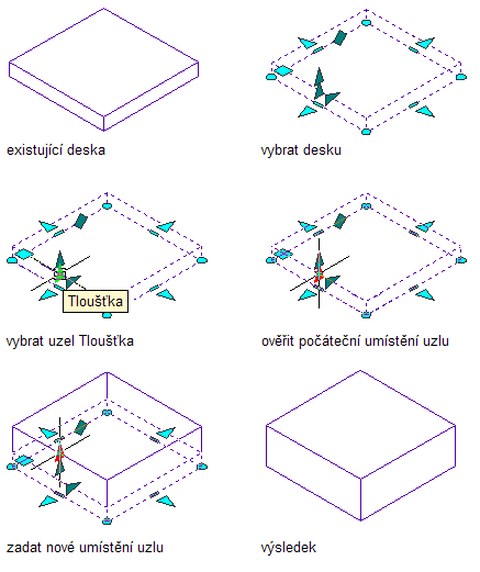

Tento postup slouží ke změně tloušťky desky nebo střešní desky v 3D izometrickém pohledu.
- Vyberte desku nebo střešní desku.
- Vyberte uzel Tloušťka.
- Zadáním hodnoty určete požadovanou tloušťku nebo přesouvejte kurzor, dokud se nezobrazí požadovaná hodnota, a potom klikněte tlačítkem myši.
Změna tloušťky desky pomocí uzlu Tloušťka.
