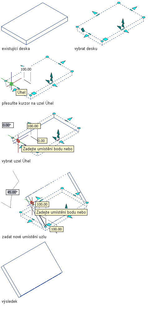

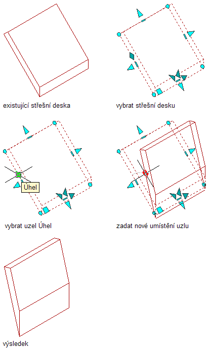

Tento postup slouží ke změně sklonu desky nebo střešní desky v 3D izometrickém pohledu. (Také můžete použít paletu Vlastnosti k nastavení sklonu a řízení automatického zarovnání zakončení střešního pláště.)
Použití uzlu Úhel k úpravě sklonu desky
Použití uzlu Úhel k úpravě sklonu střešní desky
| Chcete-li… | Pak… |
| nastavit sklon ručně | zadejte hodnotu nebo posouvejte uzel, dokud se nezobrazí požadovaný úhel. Pak klikněte tlačítkem myši. |
| nastavit sklon změnou stoupání desky | stiskněte klávesu Tab, dokud nebude označena hodnota stoupání a pak zadejte hodnotu nebo přesouvejte uzel, dokud nedosáhnete požadovaného stoupání. Pak klikněte tlačítkem myši. |
