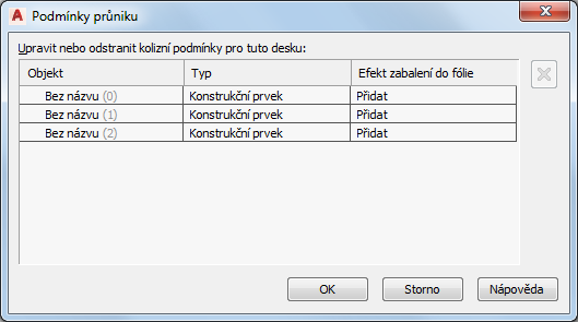

Objekty použité jako kolizní podmínky v deskách a střešních deskách lze upravovat stejně jako jakékoli jiné objekty pomocí uzlů, možností kontextové karty nebo palety vlastností. Jestliže posunete nebo upravíte objekty, deska nebo střešní deska se podle toho aktualizuje. Můžete také změnit nastavení určující, zda je kolizní podmínka přidána nebo odebrána z osnovy obvodu řezu nebo desky nebo střešní desky v zobrazení půdorysu pomocí následujícího postupu:
| pokud je vybraným objektem... | pak... |
| deska | klikněte na ![]() ![]() . |
| střešní deska | klikněte na ![]() ![]() . |
