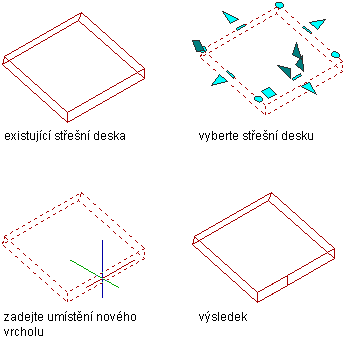

Tento postup použijte, chcete-li do hrany desky/střešní desky přidat vrchol. Přidání vrcholu vytvoří dvě hrany desky z jedné hrany.
| pokud je vybraným objektem... | pak... |
| deska | klikněte na ![]() ![]() . |
| střešní deska | klikněte na ![]() ![]() . |
K umístění nového vrcholu přesně v průsečíku použijte uchopení objektů Průsečík nebo Zdánlivý průsečík.
Nový vrchol se přidá do nejbližší hrany kolmo k určenému bodu. Pokud neexistuje žádný bod kolmý k desce nebo střešní desce, není přidán žádný vrchol.
Přidání vrcholu do střešní desky
V zadaném bodě se zobrazí nový obvodový uzel a zobrazí se nové uzly pro hranu, která byla přidána.
