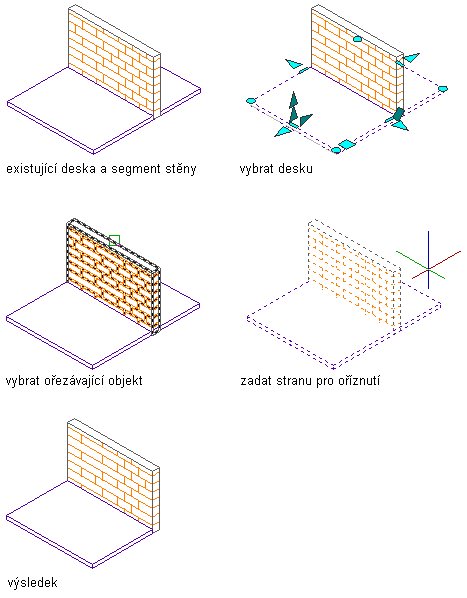

Oříznutí desky ke stěně

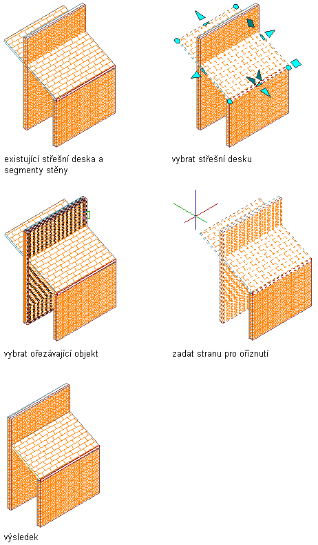

Oříznutí střešní desky u stěny
| Pokud je vybraným objektem... | Pak… |
| deska | klikněte na ![]() . |
| střešní deska | klikněte na ![]() . |
