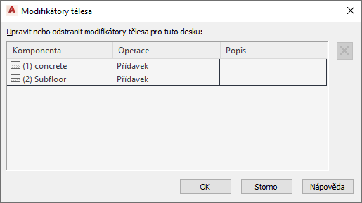

Tento postup slouží k úpravě nebo odebrání trojrozměrných (3D) modifikátorů tělesa z desky nebo střešní desky. Můžete změnit komponentu, ke které se přidává modifikátor tělesa, nebo způsob použití (zda se přičítá, odečítá nebo nahrazuje vybranou komponentu). Dále je možné zadat nebo upravit popisy úprav tělesa.
| pokud je vybraným objektem... | pak... |
| deska | klikněte na ![]() ![]() . |
| střešní deska | ![]() ![]() . |
| Chcete-li... | Pak… |
| použít modifikátor tělesa u jiné komponenty desky nebo střešní desky | vyberte jinou komponentu pro možnost Komponenta. |
| změnit operaci použitou k přiřazení modifikátoru tělesa ke komponentě desky nebo střešní desky | vyberte jinou operaci pro možnost Operace:
| odstranit modifikátor tělesa z komponenty desky nebo střešní desky | Vyberte modifikátor tělesa a klikněte na možnost |
| zadat popis úpravy tělesa | klikněte na Popis, zadejte text a stiskněte klávesu Enter. |
