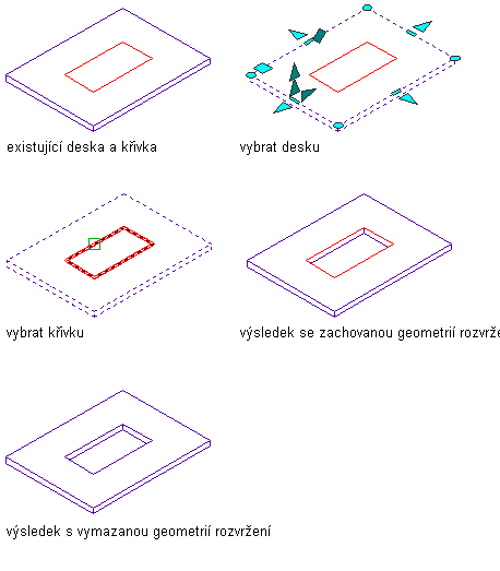

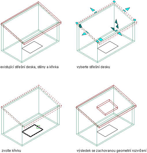

Tento postup použijte, chcete-li do desky/střešní desky přidat otvor. Otvor přidá nové vrcholy a hrany, které můžete upravit při provádění úprav ostatních vrcholů a hran desky nebo střešní desky.
K vytvoření otvorů v desce můžete použít křivky nebo třírozměrné (3D) objekty, jako jsou stěny a objemové prvky.
Jestliže objekty obsahují vnitřní dutinu, budete vyzváni k použití vnitřního nebo vnějšího povrchu k vytvoření otvoru. Například, když vytváříte komín pomocí objektů se čtyřmi stěnami, můžete vyříznout otvor uvnitř nebo vně komína. Plochy nového otvoru jsou zarovnány s povrchy řezných těles a nejsou bezpodmínečně navzájem rovnoběžné.
Hladkost (mozaikování) zakřivených hran je řízeno nastavením rozlišení displeje 2 AEC označovaným jako odchylka plošky a maximální ploška. Počínaje aplikací Autodesk Architectural Desktop 2007 lze tato nastavení upravit po vytvoření desky nebo střešní desky. Jednotlivé segmenty plošek, které tvoří zakřivenou hranu, už nejsou považovány za samostatné hrany; s každým obloukem na obvodu desky nebo střešní desky se zachází jako s jedinou hranou.
Přidání otvoru do desky
Přidání otvoru do střešní desky
