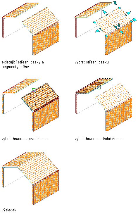

Tento postup použijte, chcete-li začistit styky střešních desek, které se neprotínají. Pro začištění styků můžete vybrat konkrétní hrany. Můžete začistit styky hran překrývajících se desek, bez oříznutí celé desky. Chcete-li to však provést, bude možná nutné vložit další vrcholy. Jen u jedné hrany každé střešní desky jsou začištěny styky.
Potřebujete-li začistit více hran střešní desky, protáhněte je tak, aby překryly další střešní desku a poté proveďte začištění v jejich průsečíku.
Začištění styků střešní desky u hrany
