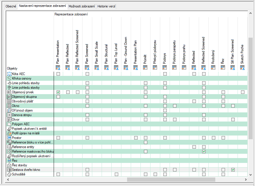

Použijte tento postup k prohlížení sad zobrazení v aktuálním výkresu.
. Ikony vedle jmen sady zobrazení v levém podokně označují zda je sada zobrazení používaná v konfiguraci zobrazení v rámci aktuálního výkresu. Ikona s červeným zaškrtnutím označuje, že je přiřazena sada zobrazení. Ikona se zelenou tečkou označuje, že sada zobrazení je standardní sada. Ačkoliv sady standardů mohou být přejmenovány nemohou být odstraněny.
Pravé podokno obsahuje matrici, která vypíše každý objekt a každou reprezentaci zobrazení. Zaškrtávací políčko pod položkou reprezentace zobrazení označuje, že sada zobrazení používá tuto reprezentaci pro zobrazení odpovídajícího objektu. Například v sadě zobrazení modelu, používá většina objektů reprezentace zobrazení modelu.
Vybraná reprezentace zobrazení pro každý objekt v sadě zobrazení Modelu
