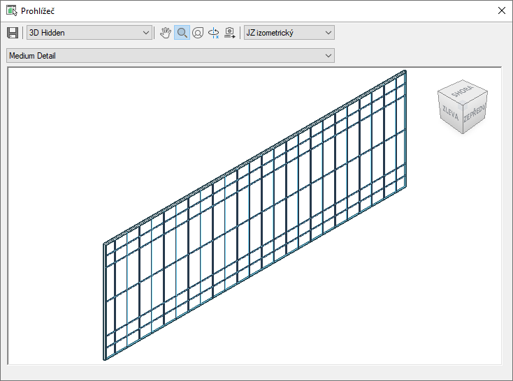

Plovoucí prohlížeč zobrazí objekt v reprezentaci zobrazení.
Plovoucí prohlížeč zobrazuje obvodový plášť
- Použijte řízení v položce Plovoucí prohlížeč, pro prohlížení objektu z různých směrů pohledu a s odstraněními skrytými čárami nebo se stínováním.
