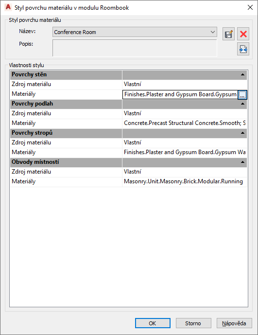

Výpočet veličin místnosti umožňuje použít a přepsat materiály na vypočtených plochách. Kromě toho lze také definovat materiály pro styl materiálu povrchu.
- Klikněte na
Upravit materiály povrchu.

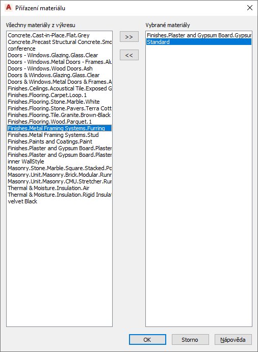

- V dialogu Styly materiálu povrchu modulu Roombook klikněte na tlačítko Procházet.
- V dialogu Přiřazení materiálu aplikujte materiály na povrch.
- Všechny materiály z výkresu
- Vypíše všechny materiály definované v aplikaci AutoCAD, které jsou ve výkresu k dispozici.
- Vybrané materiály
- Materiály, které jsou přiřazeny k vybrané veličině místnosti.
- Přiřadit podle
- Převod materiálů z jedné strany na druhou.
