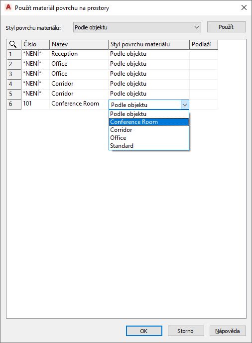

- Klikněte na

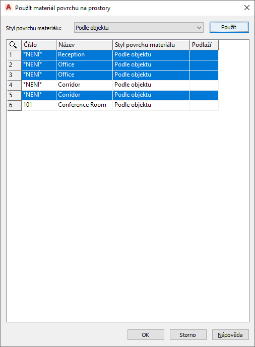

- V dialogu Použít materiál povrchu na prostory aplikujte styl materiálu povrchu a klikněte na tlačítko Použít.
- Klikněte na tlačítko OK.
Prostory a styly materiálů povrchu jsou asociovány. Při dalším výpočtu veličin místnosti jsou povrchy místností vypočítány s těmi materiály, které jsou definovány typem materiálu povrchu.
Všechny prostory výkresu jsou uvedeny v dialogu spolu s informacemi o jejich číslu, názvu a podlaží. Upravit lze pouze informace o stylu materiálu povrchu.
Styl materiálu povrchu
Vypíše seznam všech dostupných stylů materiálů povrchu.
Použít
Použije vybraný styl materiálu povrchu na jeden nebo více prostorů.

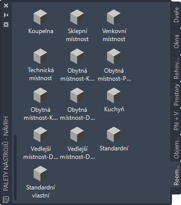

Příkazy stylů materiálů povrchu
Paleta nástrojů Roombook obsahuje různé styly materiálu povrchu. Příkazy jsou propojeny se souborem
Roombook Styles.dwg.
