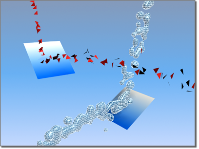

Zwei Partikelströme treffen auf zwei Deflektoren
