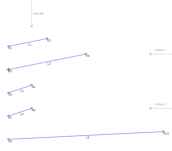

Beispiele zur Verwendung dieses Geometrieelements finden Sie in der folgenden PKT-Beispieldatei:
Point Slope and Delta Y.pkt
Die PKT-Beispieldatei enthält fünf Punktbeispiele für Slope and Delta Y. Jeder Punktgeometrietyp (Point Geometry Type) wird durch die Parameterwerte für Slope and Delta Y definiert. Diese Werte können durch bestimmte Zielparameter überschrieben werden. Es werden die gleichen Werte für Slope and Delta Y in allen fünf Beispielen verwendet. Das Beispiel für statische Werte (P1 bis P2) wendet die Werte an, in den übrigen Beispielen werden jedoch Zielparameter verwendet, die die statischen Werte überschreiben.
Im Flussdiagramm wird jedes Beispiel in einer separaten Sequenz erstellt. Sie können die Parameter überprüfen, indem Sie den Punkt für Slope and Delta Y in der entsprechenden Sequenz auswählen und anschließend im Fensterbereich Properties den Abschnitt Point Geometry Properties aufrufen.
