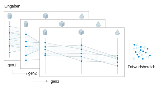

Optimieren: Iterationen zum Erreichen der Ziele
Generieren Sie Konstruktionen, die für Ihre Ziele optimiert sind. Generatives Design führt mehrere Generierungen eines Designs aus. Jede nachfolgende Generierung entwickelt und verbessert sich auf Grundlage der vorherigen Ergebnisse.
Weitere Informationen finden Sie unter Generative Design Primer: Optimization (in englischer Sprache).

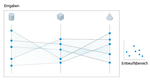

Zufällig: Zufällige Werte innerhalb von Bereichen verwenden
Verwenden Sie diese Methode zur Optionsprüfung, um eine breite Palette möglicher Lösungen zu untersuchen, die vom Studientyp produziert werden können. Diese Methode ist hilfreich, um schnell Designalternativen zu untersuchen, wenn Sie noch nicht wissen, für welche Kriterien Sie die Optimierung durchführen möchten.
Wählen Sie die Variablen aus, denen Zufallswerte innerhalb der angegebenen Bereiche zugewiesen werden sollen. Sie können auch die Anzahl der zu erstellenden Ergebnisse angeben oder den Vorgabewert 40 verwenden.
Generatives Design erzeugt Ergebnisse basierend auf den vom Studientyp definierten Abhängigkeiten, wobei zufällige Werte für die angegebenen Variablen innerhalb der definierten Bereiche verwendet werden. Das Ergebnis ist eine breite Palette möglicher Lösungen, die ein zufälliges Sampling variabler Werte darstellen.

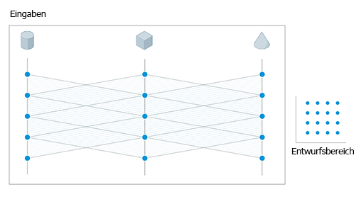

Gleichmäßig verteilen: Werte gleichmäßig innerhalb von Bereichen verteilen
Experimentieren Sie mit verschiedenen Kombinationen von Variablen. Verwenden Sie Werte mit gleichmäßigen Abständen, um eine bestimmte Anzahl von Ergebnissen zu generieren.

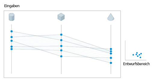

So: Varianten eines bevorzugten Ergebnisses untersuchen
Das Ergebnis ist schon ziemlich gut, aber Sie möchten die Konstruktion noch ein wenig mehr optimieren? Entdecken Sie, wie kleine Änderungen an ausgewählten Variablen das Design beeinflussen. Verwenden Sie diese Methode, um verschiedene Varianten eines bevorzugten Ergebnisses zu untersuchen.
Bei der Methode So wählen Sie die zu ändernden Variablen aus und geben jeweils einen Anfangswert an. Beim Erstellen von Ergebnissen verwendet Generatives Design Werte innerhalb von 20 % (plus oder minus) des Anfangswerts, um den angegebenen Minimal- oder Maximalwert für die Variable nicht zu überschreiten.
Wenn die Variable eine boolesche Variable ist (Ja/Nein oder Wahr/Falsch), werden bei der Generierung von Ergebnissen beide Werte verwendet.
Unter Einstellungen für Generierung können Sie die Anzahl der zu generierenden Lösungen und die Anzahl der Anfangspunkte angeben.
