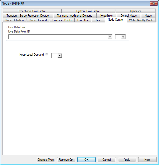

Auf der Seite Knotensteuerung können Sie Steuerungsfelder für Knoten anzeigen und bearbeiten.
- Echtzeitdatenpunkt-ID: Name des zugeordneten Echtzeitdatenpunkts aus Echtzeitdatenpunkt, Echtzeitdatenfeed oder kombiniertem Echtzeitdatenfeed. Wenn eine aktuelle Echtzeitdatenkonfiguration vorhanden ist, enthält die Dropdown-Liste die Echtzeitdatenpunkte.
- Anfängliches Wasseralter: Wird verwendet, um das Alter des Wassers zu Beginn der Simulation anzugeben. Gilt für Knotenpunkte, an denen Wasser in das Netz gelangen kann, d. h. Reservoir, Übertragung, Konstanter Wasserspiegel und Brunnen.
- Lokalen Bedarf beibehalten: Dieses Kontrollkästchen bestimmt, ob der lokale Bedarf (auf der Seite Knotenbedarf angegeben, z. B. Kundenpunktbedarf) zusätzlich zu außergewöhnlichem Bedarf und Hydrantenvolumenstrom auf den Knoten angewendet wird.
