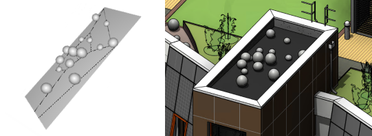

En la imagen de la izquierda, se muestra un resultado de la función Diseño generativo. En la imagen de la derecha, se muestra el resultado integrado en el modelo de Revit.
