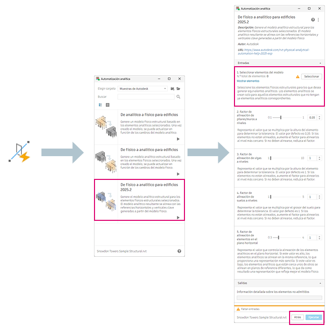

Genere el modelo analítico estructural para los elementos físicos estructurales seleccionados. El modelo analítico resultante se alinea y conecta mejor con las referencias horizontales y verticales clave generadas a partir del modelo físico.
El modelo analítico creado sigue una mentalidad de ingeniería mediante la lógica de automatización basada en reglas:
- Alinear a niveles mediante compensación vertical.
- Alinear a rejillas mediante compensación horizontal.
- Alinear pilares y muros de arriba hacia abajo en todos los niveles.
Los elementos analíticos se conectan mediante reglas específicas de objetos cuando los elementos físicos asociados están conectados.
Nota: Se omiten los elementos que no tienen una línea de ubicación.
Para utilizar la automatización del modelo analítico a partir del modelo físico en edificios 2025.2:
- En la ficha Analizar
grupo Modelo analítico estructural, haga clic en
(Automatización analítica).
- Seleccione De físico a analítico para edificios 2025.2 en la lista Automatización analítica.
- Seleccione los elementos físicos estructurales de la vista.
- Haga clic en Ejecutar.
Se crea el modelo analítico.
