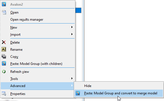

Por lo tanto, cualquier objeto con control de versiones con el icono amarillo (indicativo del método de estilo de bloqueo) deberá convertirse al estilo de fusión antes de transferirse a una base de datos en la nube. El método más sencillo para convertir estos objetos es copiarlos y, a continuación, seleccionar Opciones avanzadas
Pegar y convertir en modelo fusionado en el menú de opciones que se muestra al hacer clic con el botón derecho.
