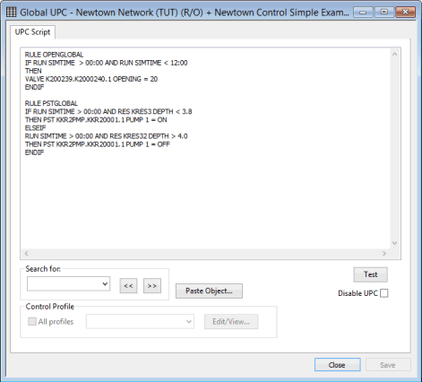

Vista de Script de UPC global
La vista de Script de UPC global se utiliza para ver y editar el script de UPC global de un conjunto de datos de control.
La vista se puede mostrar de la siguiente manera:
Para obtener más información sobre scripts de UPC, consulte el tema Scripts de UPC.
Mostrar imagen
Campo Descripción
Cuadro de texto Script de UPC global
Introduzca un script de UPC que describa los controles lógicos del objeto de red activa en el cuadro de texto.
Botón Probar
Lleva a cabo la validación en el script de UPC global.
Se mostrará la página Diagnóstico de script de UPC. La información sobre errores en el comando se mostrará en esta página.
Campos de edición y botones de búsqueda de texto
Escriba un término de búsqueda en el campo de edición Búsqueda de texto y utilice los botones para buscar hacia atrás y hacia adelante por el script de UPC.
El campo de búsqueda de texto recuerda los últimos diez términos de búsqueda introducidos.
Botón Pegar objeto
Haga clic en el botón Pegar objeto para seleccionar un objeto de red y un atributo para pegarlos en el script de UPC en la ubicación del cursor.
  • Haga clic en el botón Pegar objeto para abrir el cuadro de diálogo Buscar objetos de red.
  • En el cuadro de diálogo Buscar objetos de red, seleccione el objeto que desea pegar y, a continuación, haga clic en el botón Seleccionar y buscar. Se mostrará el cuadro de diálogo Pegar objeto.
  • En el cuadro de diálogo Pegar objeto, seleccione un atributo de la lista desplegable Añadir atributo: para añadir el atributo al texto que se va a pegar.
  • Haga clic en Aceptar para añadir el texto en el cuadro Texto para pegar en el script de UPC: al script de UPC activo en la ubicación del cursor.
Casilla de verificación Deshabilitar UPC
Por defecto, el parámetro de la casilla Deshabilitar UPC está desactivado.
Active la casilla Deshabilitar UPC para ignorar los controles definidos en el script de UPC global durante una simulación.
Perfil de control
Muestra la hoja de propiedades del perfil de control de una válvula o bomba, que se puede editar si es necesario.
Por defecto, la casilla Todos los perfiles está activada para incluir todos los perfiles de control definidos para la red activa en la lista desplegable. Desactive la casilla de verificación para limitar la lista a solo los perfiles incluidos en el script de UPC activo.
Seleccione el nombre requerido del perfil de control en la lista desplegable y, a continuación, haga clic en el botón Editar/Ver para mostrar la hoja de propiedades del perfil seleccionado.
