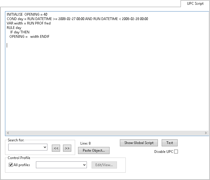

Página Script de UPC
Esta página se utiliza para ver y editar scripts de UPC locales de válvulas o estaciones de bombeo.
La página se muestra en las hojas de propiedades de Válvula y Estación de bombeo cuando hay datos de control asociados a la red.
Nota: En un script de UPC local, las definiciones de acción y las reglas solo pueden dirigirse al regulador local (es decir, el objeto de red al que está asociado el comando). Para configurar definiciones de acción y reglas dirigidas a más de un regulador, utilice un comando global.
También se puede mostrar una versión de esta página desde la página Campos de una hoja de propiedades de semilla para su uso en IWLive. Solo se pueden definir secuencias de comandos locales en la hoja de propiedades de la semilla.
Para obtener más información sobre los scripts de UPC, consulte el tema Scripts de UPC.
Campo Descripción
Cuadro de texto Script de UPC local
Introduzca un script de UPC que describa los controles lógicos del objeto de red activa en el cuadro de texto.
Mostrar comando global
Muestra la Vista de script de UPC global. No se puede editar el script de UPC global mientras la hoja de propiedades del objeto de red esté abierta.
La vista de script de UPC global permanecerá abierta cuando se cierre la hoja de propiedades.
(Este botón no está disponible cuando se muestra la página Script de UPC desde una hoja de propiedades de semilla).
Botón Probar
Lleva a cabo la validación en el script de UPC local en curso y también en el script de UPC global.
Se mostrará la página Diagnóstico de script de UPC. La información sobre errores en el comando se mostrará en esta página.
Campos de edición y botones de búsqueda de texto
Escriba un término de búsqueda en el campo de edición Búsqueda de texto y utilice los botones para buscar hacia atrás y hacia adelante por el script de UPC.
El campo de búsqueda de texto recuerda los últimos diez términos de búsqueda introducidos.
Botón Pegar objeto
Haga clic en el botón Pegar objeto para seleccionar un objeto de red y un atributo para pegarlos en el script de UPC en la ubicación del cursor.
  • Haga clic en el botón Pegar objeto para abrir el cuadro de diálogo Buscar objetos de red.
  • En el cuadro de diálogo Buscar objetos de red, seleccione el objeto que desea pegar y, a continuación, haga clic en el botón Seleccionar y buscar. Se mostrará el cuadro de diálogo Pegar objeto.
  • En el cuadro de diálogo Pegar objeto, seleccione un atributo de la lista desplegable Añadir atributo: para añadir el atributo al texto que se va a pegar.
  • Haga clic en Aceptar para añadir el texto en el cuadro Texto para pegar en script de UPC: al script de UPC en la ubicación del cursor.
Casilla de verificación Deshabilitar UPC
Por defecto, el parámetro de la casilla Deshabilitar UPC está desactivado. Los controles definidos en el script de UPC local anularán cualquier otro control definido en los datos de control para el objeto activo.
Active la casilla Deshabilitar UPC para ignorar los controles definidos en el script de UPC local durante una simulación. Todos los demás controles definidos en los datos de control del objeto se utilizarán durante la simulación.
La casilla Deshabilitar UPC también se muestra en la vista de tabla de los objetos Estación de bombeo y Válvula.
Perfil de control
Muestra la hoja de propiedades del perfil de control de una válvula o bomba, que se puede editar si corresponde.
Por defecto, la casilla Todos los perfiles está activada, lo que indica que todos los perfiles de control definidos para la red activa deberían estar en la lista desplegable. Desactive la casilla de verificación para limitar la lista a solo los perfiles incluidos en el script de UPC activo.
Seleccione el nombre requerido del perfil de control en la lista desplegable y, a continuación, haga clic en el botón Editar/Ver para mostrar la hoja de propiedades del perfil seleccionado.
