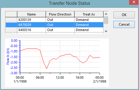

Cuadro de diálogo Estado de nodo de transferencia
El cuadro de diálogo Estado de nodo de transferencia se utiliza al realizar un análisis de aislamiento o trazado de aislamiento.
El cuadro de diálogo se utiliza para ver la demanda asociada a los nodos de transferencia de la red y para controlar si una transferencia se considera demanda o suministro.
Para abrir el cuadro de diálogo, haga clic en el botón Nodos de transferencia en la vista de trazado de aislamiento / vista del analizador de aislamiento.
Para obtener información completa sobre el proceso de Análisis de aislamiento y Trazado de aislamiento, consulte Trazado de aislamiento / Analizador de aislamiento.
