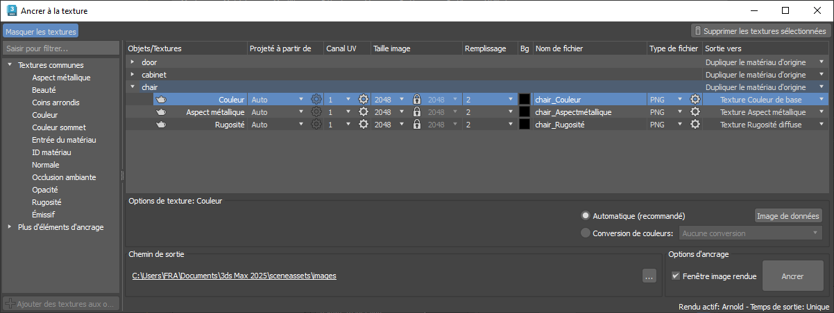

Liste d'ancrage
La liste d'ancrage affiche tous les objets ajoutés et les textures associées, ainsi que leurs divers contrôles de sortie. Pour sélectionner plusieurs éléments à la fois, appuyez sur touches Ctrl et Maj, ou double-cliquez sur le nom d'un objet pour sélectionner toutes les textures de cet objet. Si vous mettez à jour un paramètre dans une colonne après avoir sélectionné plusieurs éléments, tous les éléments sélectionnés sont mis à jour.
Objet/Textures
Affiche les objets sélectionnés et les textures à générer. Cliquez sur l'icône pour désactiver l'ancrage d'une texture. L'icône signale une texture précédemment désactivée, tandis que l'icône indique que la texture sélectionnée ne peut pas être rendue avec le rendu actuellement actif.
Projeté à partir de
Permet de sélectionner l'objet à utiliser pour effectuer le rendu de la texture. Vous pouvez par exemple sélectionner un objet de résolution plus élevée dont les propriétés de surface (normales, déplacement ou autre texture) seront utilisées. Cette opération applique automatiquement un modificateur Projection à l'objet si aucun modificateur n'a été ajouté avant le lancement de la fonction Ancrer à la texture. Pour plus d'informations, reportez-vous à la rubrique Modificateur Projection (lien en bas).
  • Auto : utilise l’objet parent de la texture pour effectuer le rendu.
  • Projection : utilise la géométrie de référence définie par le modificateur Projection sélectionné pour effectuer le rendu.
  • Choisir dans la scène : permet de sélectionner un objet dans la fenêtre pour créer automatiquement une configuration de projection en utilisant l’objet comme géométrie de référence.
  • Choisir dans la liste : permet de sélectionner plusieurs objets dans la liste d’objets de la scène pour créer automatiquement une configuration de projection en utilisant les objets comme géométrie de référence.
Cliquez sur pour ouvrir la boîte de dialogue Options de projection (voir la section ci-dessous), dans laquelle vous pouvez sélectionner la méthode de projection et ajuster les options concernant les frappes et les échecs des rayons.
Canal UV
Définit le canal UV utilisé pour ancrer la texture.
Cliquez sur pour ouvrir la boîte de dialogue de configuration de canal UV. Vous pourrez y définir les options d'ancrage des UV à recouvrement multiple à l'aide des motifs UDIM, MudBox ou ZBrush.
Taille de l'image
Définit la largeur et la hauteur de l'image ancrée. Pour définir la taille d'une image non carrée, cliquez sur l'icône pour déverrouiller les valeurs et en sélectionner d'autres dans les listes déroulantes.
Remplissage
Définit le nombre de pixels autorisés à déborder au-delà des arêtes de la texture aplatie (développée). Augmentez la valeur si la texture ancrée affiche des coutures visibles dans les fenêtres et/ou les rendus ombrés.
Bg
Cliquez afin de définir une couleur d'arrière-plan personnalisée pour le fichier de sortie. Si la couleur d'arrière-plan n'est pas applicable au fichier, un carré gris s'affiche.
Remarque : Si un canal alpha est activé pour le type de fichier sélectionné, l'arrière-plan obtenu est transparent et aucune couleur n'est utilisée.
Nom du fichier
Affiche le nom du fichier à générer. Cliquez sur le champ pour entrer un nom de fichier personnalisé.
Type fichier
Affiche le type du fichier à générer. Vous pouvez sélectionner un autre format de fichier image dans la liste déroulante ou cliquer sur l'icône pour afficher les options de type de fichier.
Sortie vers
Définit la destination des textures ancrées. Vous pouvez vous contenter d'enregistrer les fichiers obtenus, ou bien les préparer pour permettre leur affichage dans la scène. Pour pouvoir les visualiser dans une scène, vous devez affecter les textures ancrées au matériau de l'objet concerné.
Au niveau de l’objet, les options sont les suivantes :
  • Fichiers uniquement : ancrages aux fichiers uniquement. Si vous sélectionnez Fichiers uniquement au niveau de l'objet, toutes les textures de cet objet sont rendues en tant que fichiers uniquement.
  • Matériau d'origine : la sortie est connectée au matériau d'origine. Comme les bitmaps ancrés sont directement connectés au matériau actuellement défini sur l'objet, ce flux de travail est destructif.
  • Dupliquer le matériau d'origine : conserve le matériau d'origine de l'objet pour générer un flux de travail non destructif. Pour ce faire, un matériau Coque est attribué à l'objet, avec des entrées pour les matériaux ancrés et pour les matériaux d'origine. Le matériau d'origine et le matériau ancré sont du même type (Physique ou Standard (hérité), par exemple).
  • Créer un matériau : ouvre le navigateur de matériaux qui permet de sélectionner un type de matériau. Lorsque l'objet est ancré, un matériau du type sélectionné est créé et connecté à un matériau Coque en tant que matériau ancré. Vous pouvez connecter les textures ancrées à ce nouveau matériau. Ce flux de travail est également non destructif.
Remarque : Si vous n'avez pas affecté de matériau à l'objet, seules les options Fichier seulement et Créer un matériau s'affichent.
Au niveau de la texture, les options sont les suivantes :
  • Fichier uniquement : ancre la texture au fichier uniquement. La texture ancrée n'est affectée à aucune entrée de matériau.
  • Entrée de matériau : ancre la texture à l'une des entrées de votre matériau (l'original, une copie de l'original ou un nouveau matériau). Une seule texture peut être connectée à une entrée de matériau à la fois. Si une entrée de matériau est utilisée par une texture, elle n'est plus disponible pour les autres textures (elle est donc grisée).
Lorsque vous ancrez plusieurs fichiers UV et que vous choisissez de générer la sortie sur un matériau, une texture Recouvrement multiple faisant référence aux recouvrements d’images obtenus est créée.
Lorsque vous ancrez une texture animée et que vous choisissez de générer la sortie sur un matériau, une texture Bitmap faisant référence à la séquence de fichiers image (IFL) obtenue est créée.

Chemin de sortie
Affiche le chemin de sortie actuel pour l'ancrage des textures. Pour changer de chemin, cliquez sur ... à droite afin de choisir un autre dossier.
Remplacer/Arnold_map_override
Cette texture sert à créer un ID de matériau, une texture de boîte mélangée, une couleur de sommet, une texture OSL ou toute autre texture qui ne fait pas partie du matériau de l'objet. Vous pouvez créer autant de textures de remplacement que nécessaire pour un objet donné.
Zone Options d'ancrage
Fenêtre image rendu
Activez cette option pour afficher les résultats dans une fenêtre d'image rendue à mesure que les différents fichiers sont ancrés.
Ancrer
Lance l'opération d'ancrage avec les paramètres et sorties actuellement définis.
La boîte de dialogue Progression de l'ancrage s'ouvre et affiche l'état actuel de chaque fichier dans la file d'attente. Vous pouvez cliquer sur Annuler pour interrompre les opérations en cours ou sur Fermer pour fermer la boîte de dialogue lorsque l'ancrage est terminé. Vous pouvez également activer l'option de fermeture automatique de la boîte de dialogue une fois l'opération terminée.
Si des fichiers existants sont détectés, vous êtes invité à confirmer si vous souhaitez les remplacer.
Dans la fenêtre Image rendue, la progression actuelle de l'ancrage RVBA complet s'affiche. Cliquez sur RVBA pour afficher une autre texture d'ancrage en la sélectionnant dans le menu déroulant. Une fois l'ancrage d'une texture terminé, vous pouvez cliquer sur un lien dans la fenêtre Progression de l'ancrage pour afficher le résultat final.

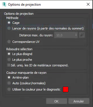

Boîte de dialogue Options de projection
Zone Méthode
Cage
Permet d'utiliser une cage pour la projection. Les cages sont des sous-objets d'un type spécial qui ne peuvent pas être rendus. Elles sont utilisées comme surfaces pour la projection des normales. Une cage duplique la position et la forme d'un objet basse résolution. Pour plus d'informations, reportez-vous à la rubrique Modificateur Projection (lien en bas).
Lancer de rayons (à partir des normales du sommet)
Lorsque cette option est activée, des normales sont créées par lancer de rayons entre les objets source et cible. Les objets doivent être parfaitement alignés dans l'espace univers. Lorsque vous affichez simultanément des objets haute résolution et basse résolution dans les fenêtres, ils doivent être parfaitement alignés les uns par rapport aux autres. Aucune condition spéciale n'est requise pour les coordonnées de mapping des objets haute résolution.
Distance max. du rayon
Définit la distance maximale du lancer de rayons. Toute partie de la surface située au-delà de cette valeur est considérée comme manquée lors du lancer de rayons. Utilisez la double flèche pour définir la distance souhaitée.
Vous pouvez également utiliser la pipette pour choisir la distance maximale en cliquant et en faisant glisser le curseur dans une fenêtre. Cliquez sur la hauteur souhaitée avec le bouton activé. La valeur maximale est mise à jour en fonction de votre sélection.
Correspondance UV
Lorsque cette option est activée, les normales sont obtenues par mise en correspondance des coordonnées UV locales de l'objet cible avec celles de l'objet source. Pour ce faire, les coordonnées UV des objets doivent être parfaitement alignées. Si vous examinez les objets à l'aide de la boîte de dialogue Éditer UVW du modificateur Développer UVW, les objets haute résolution et basse résolution doivent être alignés avec précision. En outre, les coordonnées de mapping de l'objet haute résolution doivent se situer sur le canal texture utilisé pour l'objet basse résolution.
Un modificateur Développer UVW est généralement attribué à l'objet haute résolution, mais ce n'est pas obligatoire.
Avec cette option, l'objet haute résolution n'a pas besoin de se trouver au même emplacement physique que l'objet basse résolution.
Zone Résoudre sélection
Ces options sont pratiques pour les scènes contenant des objets semi-transparents, où plusieurs sélections peuvent se produire pour chaque rayon.
Le plus éloigné
Si plusieurs objets sont sélectionnés, c’est le plus proche qui est utilisé.
Le plus proche
Sél. uniq. les ID de matériaux correspond.
Lorsque cette option est activée, la projection se produit uniquement entre les ID de matériau correspondants. Cette option permet à une texture de contenir des projections de relief normal réalisées à partir de différentes géométries source haute résolution.
Zone Couleur manquante de rayon
Définit les éléments à ancrer si la méthode de projection ne permet de trouver aucune surface à ancrer à partir de la géométrie de référence.
Arrière-plan
Permet d'ancrer la couleur d'arrière-plan définie dans la fenêtre Ancrer à la texture.
Auto (couleur/normales)
Permet d'utiliser l'objet parent de la texture comme géométrie de référence pour ancrer la texture.
Utiliser la couleur pour le diagnostic
Permet d'ancrer la couleur sélectionnée. Cette option est pratique pour différencier les zones problématiques de la couleur d'arrière-plan de la texture. Cliquez sur le sélecteur de couleurs pour choisir une autre couleur.
