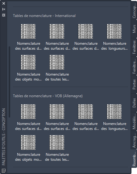

Roombook contient des tables de nomenclature prédéfinies que vous pouvez modifier
- en important des tables de nomenclature Roombook à partir de Roombook Styles.dwg dans le Gestionnaire des styles ou
- à l'aide des commandes de nomenclature dans la palette d'outils Roombook.

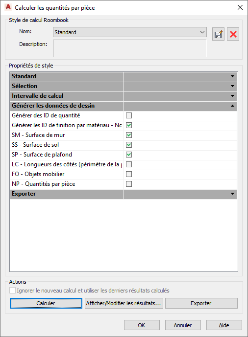

- Cliquez sur
- Dans la boîte de dialogue Calculer les quantités par pièce, sous Propriétés de style, liste Générer les données de dessin, sélectionnez Générer les ID de finition par matériau.
Remarque : L'option Générer les ID de finition par matériau doit être activée pour exporter les données Roombook vers une table de nomenclature.
- Sélectionnez les quantités par pièce et cliquez sur Calculer.
- Cliquez sur OK.
Commandes liées aux tables de nomenclature
La palette d'outils Roombook contient différentes tables de nomenclature en fonction de la norme de calcul. Les commandes sont liées au fichier
Roombook styles.dwg.
