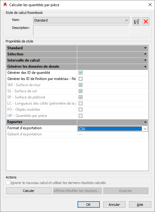

- Cliquez sur
- Dans la boîte de dialogue Calculer les quantités par pièce, sous Propriétés de style, liste Exporter, sélectionnez CSV dans la liste Format d'exportation.
- Cliquez sur Exporter.
- Sélectionnez le préfixe de fichier et cliquez sur Enregistrer.
Propriétés des styles
- Format d'exportation
- Spécifie le format d'exportation.
Exporter
Lance le processus d'exportation. L'exportation au format CSV génère un fichier pour chaque catégorie de quantités par pièce. Chaque fichier est précédé du nom du dessin et du nom du type de calcul Roombook.
