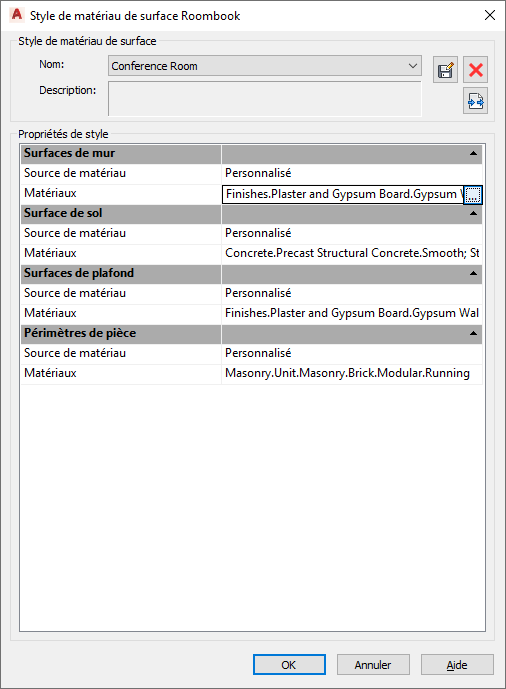

Le calcul des quantités par pièce permet d'appliquer et de remplacer les matériaux sur les surfaces calculées. Vous pouvez également définir des matériaux pour les styles de matériaux de surface.
- Cliquez sur
Modifier les matériaux de surface.
- Dans la boîte de dialogue Style de matériau de surface Roombook, cliquez sur le bouton Parcourir.

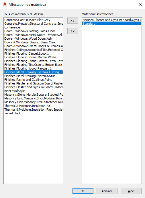

- Dans la boîte de dialogue Affectation de matériaux, appliquez des matériaux à la surface.
- Tous les matériaux du dessin
- Répertorie tous les matériaux définis dans AutoCAD qui sont disponibles dans le dessin.
- Matériaux sélectionnés
- Matériaux qui sont affectés aux quantités par pièce sélectionnées.
- Affecter par
- Transférez les matériaux d'un côté à l'autre.
