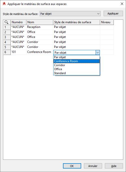

- Cliquez sur
- Dans la boîte de dialogue Appliquer le matériau de surface aux espaces, choisissez le style voulu et cliquez sur Appliquer.
- Cliquez sur OK.
Les espaces et les styles de matériaux de surface sont associés. Dans le calcul de quantités par pièce suivant, les surfaces sont calculées avec les matériaux définis dans le type de matériau de surface.

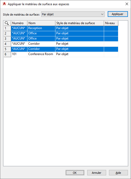

Tous les espaces du dessin sont répertoriés dans la boîte de dialogue, avec des informations sur le numéro, le nom et le niveau. Seules les informations relatives au style de matériau de surface peuvent être modifiées.
Style de matériau de surface
Répertorie tous les styles de matériaux de surface disponibles.
Appliquer
Applique le style de matériau de surface à un ou plusieurs espaces.

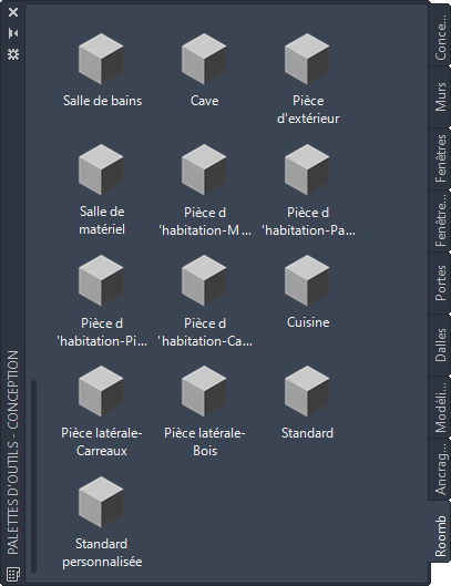

Commandes liées aux styles de matériaux de surface
La palette d'outils Roombook contient différents styles de matériaux de surface. Les commandes sont liées au fichier
Roombook styles.dwg.
