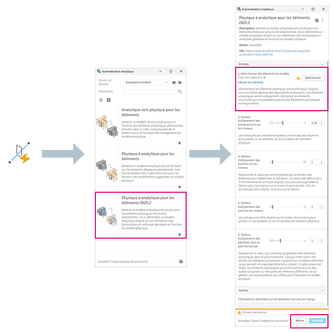

Générez le modèle analytique structurel pour les éléments physiques structurels sélectionnés. Le modèle analytique obtenu est mieux connecté et aligné sur les principales références horizontales et verticales générées en fonction du modèle physique.
Le modèle analytique créé suit l’esprit d’ingénierie défini par une logique d’automatisation basée sur des règles :
- Aligner sur les niveaux par ajustement vertical.
- Aligner sur les quadrillages par ajustement horizontal.
- Aligner les poteaux et les murs de haut en bas sur les niveaux.
Les éléments analytiques sont connectés à l’aide de règles spécifiques à l’objet lorsque les éléments physiques associés sont connectés.
Remarque : Les éléments qui n’ont pas de ligne de justification sont ignorés.
Pour permettre l’automatisation analytique à partir de modèles physiques pour les bâtiments 2025.2 :
- Dans l’onglet Analyser
groupe de fonctions Modèle analytique structurel, cliquez sur
(Automatisation analytique).
- Sélectionnez Physique vers Analytique pour les bâtiments 2025.2 dans la liste Automatisation analytique.
- Sélectionnez les éléments physiques structurels dans la vue.
- Cliquez sur Exécuter.
Le modèle analytique est créé.
