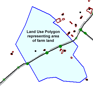

La zone géographique à laquelle s’applique une occupation du sol est définie par un polygone, qui peut être numérisé dans la fenêtre GeoPlan ou importé à partir d’un fichier SIG.
Les définitions d’occupation du sol sont créées dans la vue tabulaire Occupation du sol du tableau Polygones et peuvent être modifiées dans ce même tableau ou dans la feuille de propriétés Occupation du sol.
Une définition d’occupation du sol peut être constituée d’un ou de plusieurs objets de demande d’occupation du sol.
Penchons-nous sur l’exemple ci-dessus :
Affectation de la demande de polygone d’occupation du sol au réseau

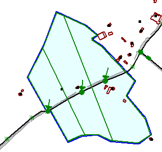

Pour affecter la demande de polygone d’occupation du sol aux nœuds du réseau, la zone du polygone d’occupation du sol contribuant à la demande pour chaque nœud doit être calculée et la demande d’occupation du sol divisée entre les nœuds en conséquence. Pour déterminer l’aire contributive de chaque nœud, le polygone d’occupation du sol est subdivisé en définissant des polygones de nœuds.
Les polygones de nœuds peuvent être numérisés directement dans la fenêtre GeoPlan ou créés automatiquement à l’aide de la méthode de polygone de Thiessen. Pour en savoir plus, voir la rubrique Création de polygones de nœuds dans les polygones sélectionnés.
Une fois les définitions d’occupation du sol et les aires contributives attribuées à un nœud, la demande à appliquer à celui-ci est calculée : à l’aide des valeurs de demande spécifiées dans le cadre de la définition d’occupation ou à l’aide des valeurs de demande spécifiées au niveau du polygone d’occupation du sol. La demande calculée peut être affichée sur la page Demande au nœud de la feuille de propriétés correspondante. Les valeurs utilisées pour calculer la demande au niveau du nœud peuvent être affichées sur la page Occupation du sol de la feuille de propriétés.
Pour en savoir plus sur l’allocation d’une demande d’occupation du sol, voir les rubriques Allocation d’une demande d’occupation du sol aux nœuds et Calcul de la demande d’occupation du sol au niveau des nœuds.
Polygones de nœuds définis dans le polygone d’occupation du sol
