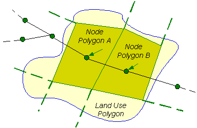

Un polygone de nœud est utilisé pour représenter la zone géographique du réseau qui contribue à la demande au niveau d’un nœud associé.
Les polygones de nœuds permettent de calculer la proportion de demande provenant d’une surface d’occupation du sol à attribuer à un nœud. Pour éviter la duplication de la demande, les polygones de nœuds ne doivent pas se chevaucher. Le nœud associé ne doit pas nécessairement être physiquement situé à l’intérieur du polygone. Un nœud unique peut être associé à un n’importe quel nombre de polygones de nœuds.

Polygones de nœuds et polygones d’occupation du sol
Un polygone de nœud décrit une surface qui contribue à la demande au niveau d’un nœud. Il ne contient pas d’informations sur la demande à proprement parler, mais peut être utilisé pour calculer la proportion de la demande de surface d’occupation du sol à appliquer à un nœud associé.
Le polygone d’occupation du sol représente une zone de demande, par exemple, une zone industrielle. Le polygone d’occupation du sol est un polygone de type normal. La catégorie de polygone permet d’identifier le polygone en tant que polygone d’occupation du sol lors de l’attribution de la demande d’occupation du sol au réseau.
Les polygones de nœuds représentent la zone géographique qui contribue à la demande au niveau du nœud associé.
