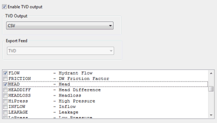

Page DVT
Permet de configurer les options d’exportation des données temporelles. Afficher l’image
Export Style Dialog - TVD page
Option Application Description
Activer la sortie DVT
Cochez cette case pour activer l’exportation des données DVT.
Sortie DVT
Option activée lorsque la sortie DVT est activée
Sélectionnez le type de sortie vers lequel vous souhaitez exporter les données temporelles (CSV ou Base de données).
Exporter le flux
Option activée pour l’exportation sous forme de base de données uniquement
Sélectionnez le flux d’export de données actives à exporter.
Cette liste déroulante est automatiquement renseignée avec les flux d’export des données actives dont le type d’exportation est Résultats variables dans le temps. (Pour attribuer un type d’exportation, accédez à la page Vue Exportation des données actives de l’objet de données actives).
Liste des attributs
Cette liste contient les champs de résultats DVT les plus courants pour tous les objets réseau.
Cochez les cases adjacentes pour sélectionner les attributs à exporter.
Remarque : vous pouvez toujours sélectionner des attributs même si la sortie DVT est désactivée. Dans ce cas, la sélection est ignorée et aucun résultat DVT n’est exporté.
Exportation CSV : les fichiers d’exportation DVT sont placés dans un sous-répertoire du dossier de sortie (spécifié sur la page Général de la boîte de dialogue Style d’export) appelé TIMESTEP. Les noms de fichier sont de type \$Prefix_$Type_$Result.CSV$Prefix est défini à partir de la page Général de la boîte de dialogue Style d’export, $Type désigne le nom de la table, par exemple wn_node, et $Result correspond au type de résultat, par exemple Pression.

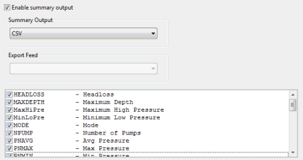

Page Résumé
Permet de configurer les options d’exportation des résultats récapitulatifs. Afficher l’image
Export Style Dialog - Summary page
Activer une sortie récapitulative
Cochez cette case pour activer l’exportation des données récapitulatives.
Sortie récapitulative
Option activée lorsque la sortie récapitulative est activée
Sélectionnez un format de sortie (SHP, MIF, CSV ou Base de données).
Exporter le flux
Cette liste déroulante est automatiquement renseignée avec les flux d’export des données actives dont le type d’exportation est Résultats récapitulatifs. (Pour attribuer un type d’exportation, accédez à la page Vue Exportation des données actives de l’objet de données actives).
Paramètres de résumé
Cette liste contient tous les paramètres de résumé de tous les objets réseau.
Cochez les cases adjacentes pour sélectionner les paramètres à exporter.
Remarque : vous pouvez toujours sélectionner des attributs même si la sortie récapitulative est désactivée. Dans ce cas, la sélection est ignorée et aucun résultat récapitulatif n’est exporté.
Exportation CSV : les fichiers d’exportation du résumé sont placés dans un sous-dossier du dossier de sortie appelé SUMMARY et sont répartis en fichiers individuels en fonction du type d’objet. Les noms des fichiers sont les suivants : \$Prefix_$Type.CSV, \$Prefix_$Type.SHP ou \$Prefix_$Type.MIF, où $Prefix est défini à partir de la page Général de la boîte de dialogue Style d’export et $Type correspond au nom de la table, par exemple wn_node.
