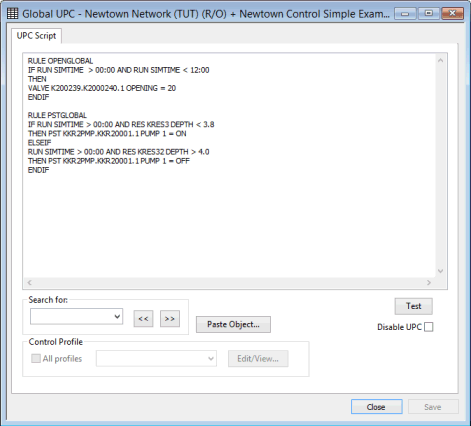

La vue Script CPU global permet d’afficher et de modifier le script CPU global d’un jeu de données de contrôle.

Afficher l’image
Champ Description
Zone de texte Script CPU global
Entrez un script CPU décrivant les contrôles logiques de l’objet réseau actuel dans cette zone de texte.
Bouton Test
Permet de valider le script CPU global.
La page Diagnostics de script CPU s’affiche. Les informations relatives aux erreurs détectées dans le script s’affichent sur cette page.
