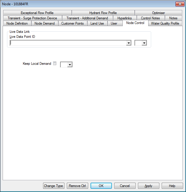

La page Contrôle de nœud vous permet d’afficher et de modifier les champs de contrôle des nœuds.
- ID de point de données actives : nom du point de données actives associé à partir des vuesPoint de données actives, Flux de données actives ou Flux composite des données actives. S’il existe actuellement une configuration des données actives, le menu déroulant contient une liste de points de données actives.
- Âge initial de l’eau : cette option permet de spécifier l’âge de l’eau au début de la simulation. Elle est applicable aux nœuds au niveau desquels l’eau peut entrer dans le réseau, à savoir Réservoir, le Transfert, Charge fixe et Captage.
- Conserver la demande locale : case à cocher permettant de déterminer si la demande locale (spécifiée sur la page Demande au nœud, par exemple Demande de point de consommation) est appliquée au nœud en plus de toute demande exceptionnelle et du débit de borne d’incendie.
