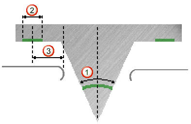

Calibro virtuale: gli elementi Gap e flush nuvola di punti si avvalgono di un calibro simulato per misurare la larghezza del gap tra pannelli adiacenti e l'allineamento della superficie. Per specificare i dettagli del calibro simulato con cui occorre misurare la feature, selezionare Definito esplicitamente nell'elenco Calibro, quindi inserire:

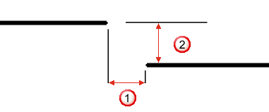

Gap: inserire la nominale e le tolleranze per le dimensioni del gap.
Flush: inserire la nominale e le tolleranze per la distanza flush tra le superfici.
