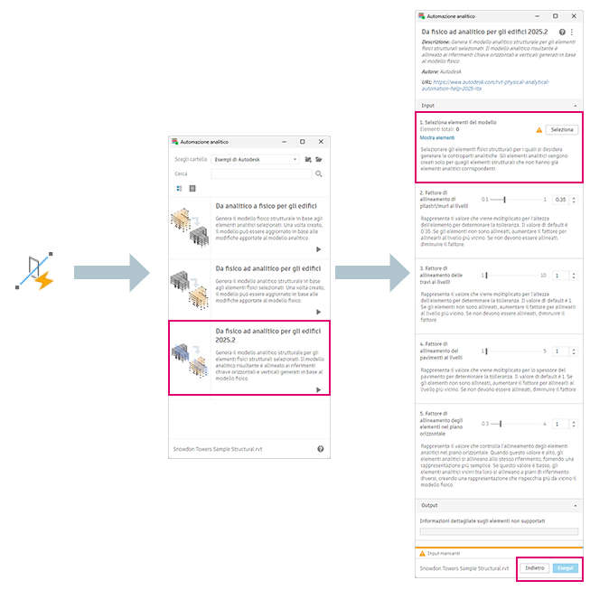

Per utilizzare l'automazione dal modello fisico al modello analitico per gli edifici 2025.2:
- Nella scheda Analizza
gruppo Modello analitico strutturale, fare clic su
(Automazione analitica).
- Selezionare Da fisico ad analitico per gli edifici 2025.2 dall'elenco Automazione analitica.
- Selezionare gli elementi fisici strutturali dalla vista.
- Fare clic su Esegui.
Il modello analitico viene creato.
