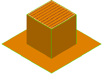

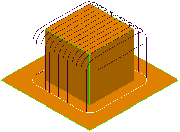

選択サーフェスバウンダリー ダイアログを使用し、工具が到達可能な選択サーフェス内の領域のみにツールパスを制限するバウンダリーを作成します。これにより、ツールパスはアンダーカット、および、隣接する未選択サーフェスとの接触を回避することができます。
[バウンダリー] タブ > [ファイル] パネル > [選択サーフェス] をクリックし、選択サーフェス バウンダリー ダイアログを表示します。
このタブには、以下のオプションが表示されます。
新規工具は、リスト から工具を選択、または、右側のリストから既存の工具を選択して作成します。
