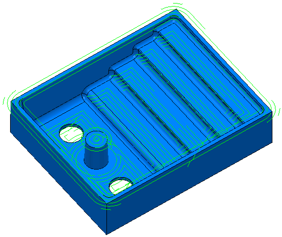

モデルの平坦領域にオフセットツールパスを作成するには、オフセット平坦仕上げ加工 ストラテジーを使用します。オフセット平坦ツールパスは、平坦領域、ポケットの底部、高速加工に役立ちます。
ヒント: オフセット平坦仕上げ加工は、モデルの平坦領域を加工するためのシンプルなインターフェースを提供します。
