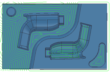

モデル領域切削 ストラテジーを使用すると、ストックから余分な素材をすばやく取り除き、エアー カットを最小に抑えられます。オフセット ツールパスは、ラスター ツールパスが開いたパーツで使用されることがあるポケット下部で適切に動作します。オフセット領域切削は高速加工に最適です。高速加工の工具負荷は一定になりますが、コンポーネント全体の迅速なエアー カットの増加数が犠牲になります。このため、工具とマシンの両方磨耗が最小限に抑えられます。Vortex 加工により、サーフェス品質と工具の寿命を維持しながら、送り速度を増加できます。

オフセット - オフセット領域切削スタイルを定義するための設定です。このページは、メインページの スタイル から モデルオフセット、または、全オフセット を選択すると有効になります。
